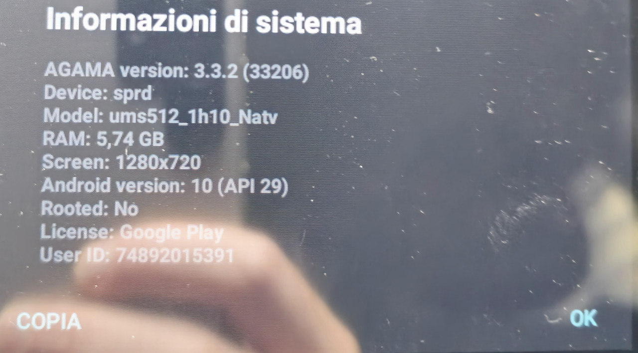

    Quote Originariamente inviato da bluemask Visualizza il messaggio
    certamente , posta con postimage.org
    Innanzitutto grazie mille per la super gentile risposta.
    Vi posto le foto di ciò che si evince da HwGetinfo
    https://postimg.cc/ppQSDTyX
  7. #414
    Jun 2014
    8
    Per completezza allego anche questa foto

    Quote Originariamente inviato da tonyredj Visualizza il messaggio
    Ragazzi buongiorno. Nessuno riesce a darmi una piccola manina per evitare di brickare tutto?
    sono stato in ferie...
    MCU FYT YIN (manufacturer 116) https://4pda-to.translate.goog/forum...entry103383332
    Quote Originariamente inviato da NEOMAICOL Visualizza il messaggio
    Buongiorno, il venditore dopo quasi due settimane è riuscito a mandarmi il firmware da mettere, l'ho installato e i problemi sono quasi gli stessi, però niente più messaggio di errore all'avvio del Toppal e almeno stavolta la radio invece che in russo parte in inglese
    Solo che ho visto la MCU è rimasta invariata ed ha la stessa data di prima, uguale alle foto che avevo mandato, è datata 2022, giusto qualche altra cosa nelle info di sistema ora è datata più recente, mi chiedevo, è possibile che l'ultima MCU disponibile sia del 2022? Non è che l'aggiornamento non è andato bene anche se non ha dato errori? Conviene fare un reset alle impostazioni di fabbrica dopo l'aggiornamento? Perché ci sono rimaste delle cose da prima dell'aggiornamento.
    Il firmware che mi hanno mandato ho controllato ed il file ha lo stesso nome di quello che si scarica dal sito ufficiale Mekede.
    PS: poi il giorno dopo è riapparso anche il messaggio di errore di Toppal esattamente come prima
    l'aggiornamento del firmware non include l'aggiornamento della MCU (devi spulciare sul link di 4pda per trovare la tua MCU aggiornata). A mio modo di vedere farei un update totale del sistema (punto C https://www.androidiani.com/forum/au...ml#post8186882) a costo di reinstallare le app... poi vedi tu...
