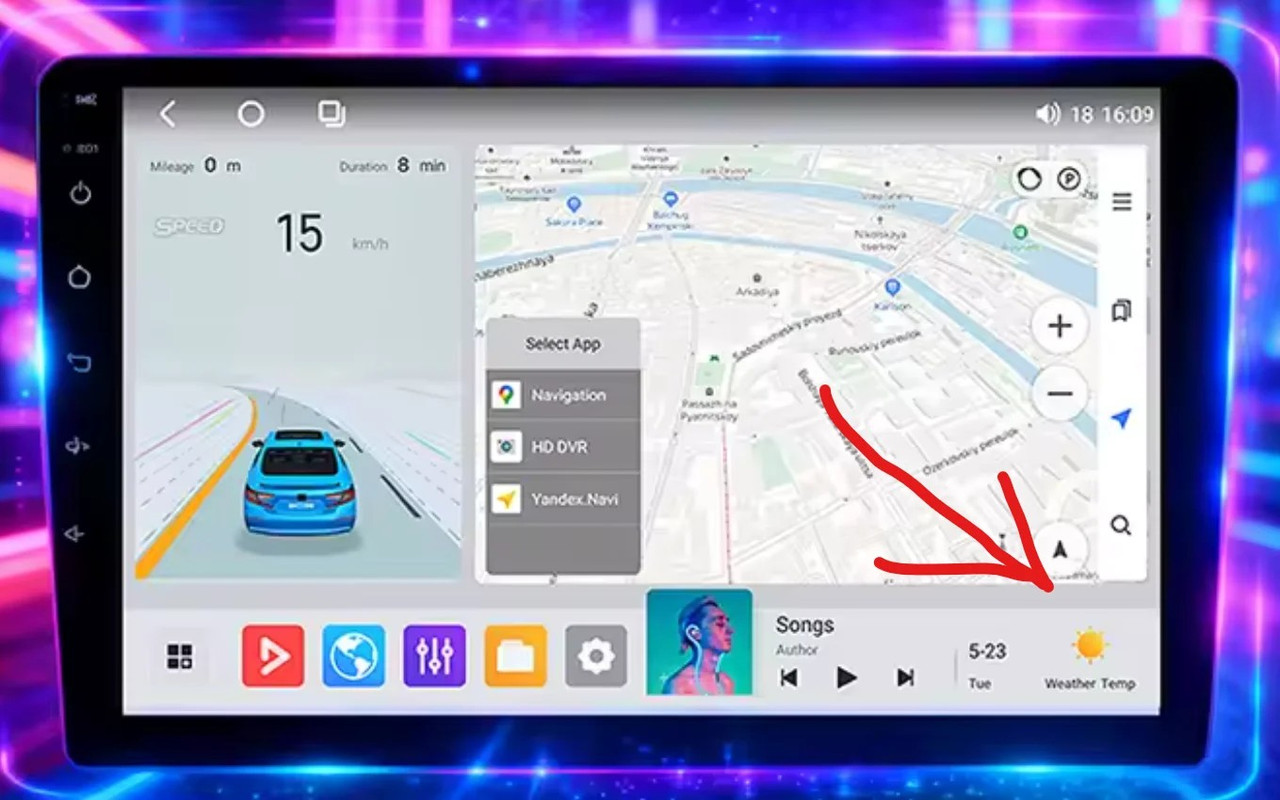

    Buongiorno a tutti, ho spulciato in giro ma non ho trovato nulla al riguardo .
    Sulla mia Mekede M700s (8/128gb, cpu 7862s, piattaforma 7862 FYT (mcu YIN)) nell'interfaccia predefinita denominata UI27 nel riquadro in basso a destra é presente l'indicazione del meteo con un sole splendente.
    Il problema è che non cambia mai, il GPS funziona benissimo e la connessione dati é attiva.
    Non ho trovato nessuna app meteo installata che, credo, debba comunicare i dati al wdget nella schermata iniziale. Allego uno screen.
    Ho provato a contattare MEKEDE ma non ho ancora ricevuto una risposta esaustiva.
    Potete indicarmi quale è l'applicazione Meteo predefinita nelle autoradio Android o una che potrebbe interfacciarsi con l'interfaccia nella schermata iniziale?

    Quote Originariamente inviato da fuocoassassino Visualizza il messaggio
    non uso quell'interfaccia ma magari qui hanno risolto ...dai un'occhiata https://xdaforums.com/t/general-fyt-...#post-86349161
    A me succede che in altra interfaccia (senza meteo e molto piu' essenziale) l'orologio si sincronizzi dopo diverso tempo.
    Ultima modifica di bluemask; 12-11-25 alle 12:19

    Quote Originariamente inviato da bluemask Visualizza il messaggio
    Grazie Bluemask, ho letto dove mi hai indicato ma non trovo sulla mia autoradio la cartella OEM al cui interno dovrebbe esserci le applicazioni non installate. Avendo anche il problema dei sensori di parcheggio che non visualizzo appena ho tempo proverei a eseguire un ripristino di fabbrica e sperare che qualcosa si risolvi.
