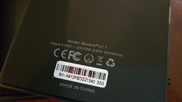

Il firmware attuale era l'ultimo il 109 e non voglio sbagliare ma mi segnalava il 110 di circa 95 mb.
Ho il gt1 32gb non riesco a capire come vedere il modello preciso se A912 o altro.
Proprio ieri avevo installaro Supersu e Lucky patcher magari per questo non parte.
@mhazon
Qual'è il numero di serie del prodotto?

Dopo lo controllo ma ricordo che inizia S.N. A912.

Vedi secondo post
Serial = A912xxxx - board con chipset WiFi 6255 (AP6255) - più vecchia

Il serial con A912 è la versione più vecchia (se l'hai comperato da un venditore terzo è probabile che era in magazzino da un pò di tempo).

Se la tua unità è da 32GB ha probabilmente ha una board che è differente da quelle delle unità ad 16GB oggetto di questo thread e bisognerrebbe probabilmente discuterne in un thread diverso.

Ciao a tutti, sono in possesso del beelink gt1 da 32 Gb e confermo che il mio monta la board Serial = S912xxxx/G912xxxx - board con chipset Wi-Fi 9377 (Broadcom Q9377) - più recente, la stessa del 16 gb, e che ho scaricato proprio ieri l'ultimo aggiornamento 110 che porta con se alcune ottimizzazioni che non ho avuto ancora modo di notare
@neno1988
Scusa, il serial lo hai letto sull'adesivo dietro il box?
No ho scaricato l'app cpu-z dal playstore e guardato il parametro board

Il supproto Beelink ha confermato che per il GT1 32GB della equivalente board (per il chpset vedi serial) da 16GB.

Il mio ha serial A912bk sull'adesivo dietro mentre con cpu-z come board ho q201_9377, quindi dovrei avere l'ultimo chipset pure io
mhazon
Esattamente come il mio...
