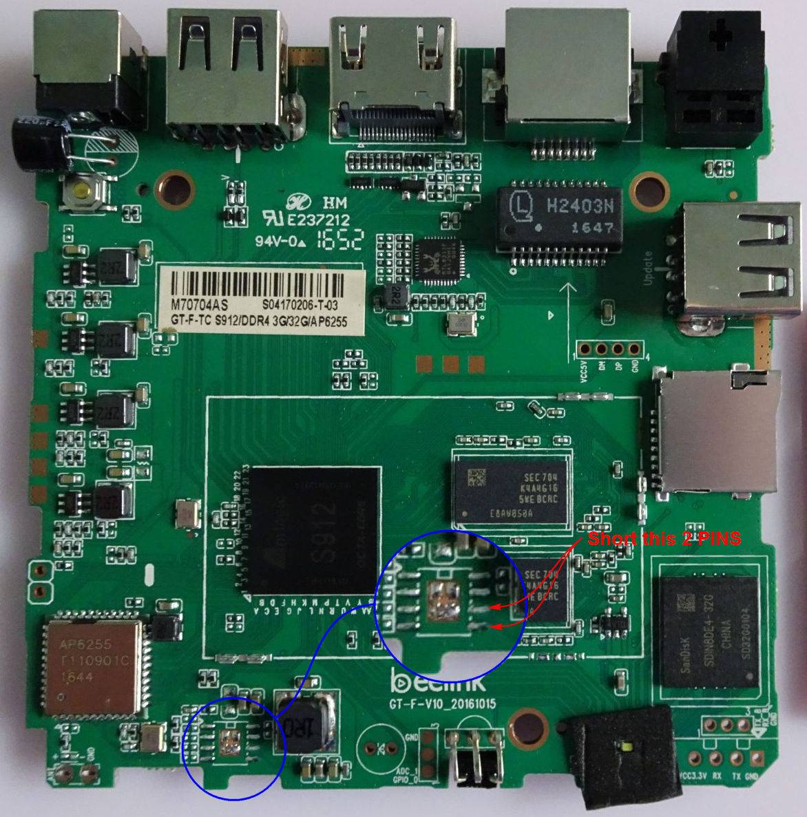

2 - il metodo che permette lo sblocco fisico tramite due pin all'interno.
Aprire il box, e dotarsi di un conduttore scoperto ai due lati.
Guardare la seguente immagine:
https://i.postimg.cc/6WkYSMBV/unbrick_GT1.jpg
Dovete cortocicuitare questi due pin e il box dovrebbe unbrickarsi.
Potete farlo utilizzando un semplice filo elettrico scoperto alle due estremità.
Dopodiché eseguite la procedura di flash del firmware desiderato tramite Amlogic burning tool o tramite la sd esterna.
