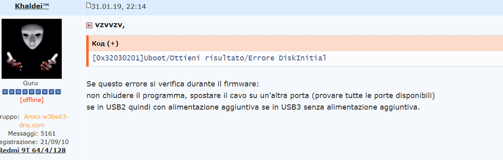

    Ho provato sia la 5.1.1 che la 7.1 fatto il Dowload dall sito cinese sopra citato mi dá questo errore!

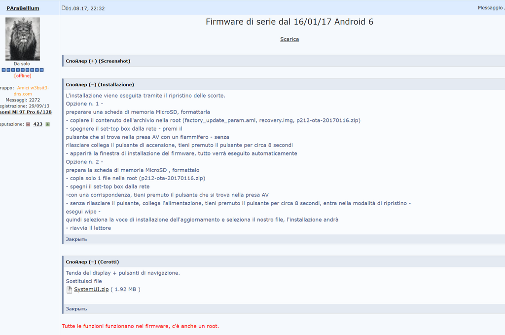

    Su 4PDA c'è questo firmware per il modello che ha la scheda madre S905XQ_V1.0 / 2016.08.11 e il chip Wi-Fi RTL8188ETV - LINK
    Il post col firmware è questo https://4pda.to/forum/index.php?show...st&p=109618878

    Possibile soluzione [0x32030201:

    Ho visto tutta la discussione su 4PDA https://4pda.to/forum/index.php?show...780574&st=1340 cercando il modello della scheda e il chip wifi, in molti hanno avuto bisogno di ripristinare la box dal softbrick, tramite il firmware Android 6.0.1 che si trova su Filefactory. Io il file l'ho trovato, lo puoi scaricare da qui -LINK ma dato che richiede tante ore ti consiglio un Download Manager (io personalmente utilizzo Free Download Manager) e come versione dello strumento USB_Burning_Tool_v2.1.6.5.
    Inoltre andrebbero cortociurcuitati i piedini 29 e 20 del chip.
    Altra guida per l'installazione dello stesso firmware la trovi qui https://4pda.to/forum/index.php?show...ost&p=63716233
