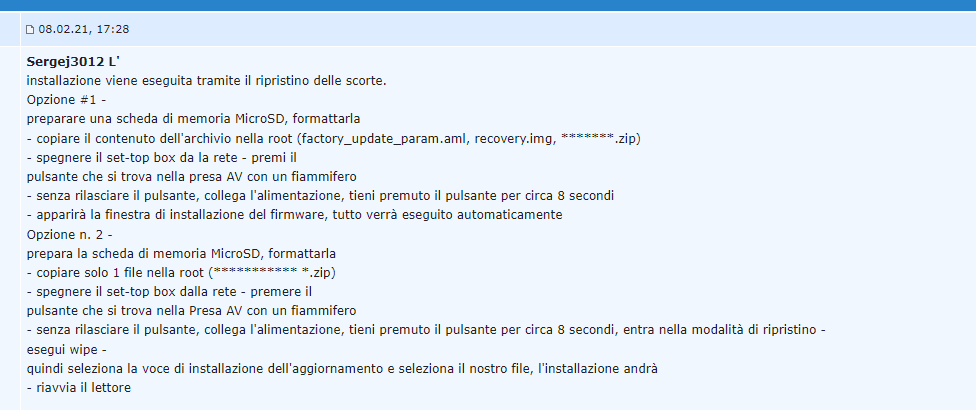

Allora il primo metodo, pigiando con uno stuzziczdenti nella porta AV si avvia normalmente quindi mi bypassa il boot
il secondo da Recovery dopoaver fatto i wipe mi dà questo errore!
[IMG]https://i.postimg.cc/43fDy6d6/002.png[/IMG]
Devi seguire una delle due ozpioni
Nel secondo metodo hai copiato solo il file p212-ota-20170116.zip ?
Hai postato comunque una foto che riguarda la procedura e non l'errore
EDIT: Prova con questo pacchetto se non risolvi, i file sono più grandi di dimensione https://mega.nz/folder/p6Yy0aRS#YvvVLwLn8J6hMs9o3Via4Q
