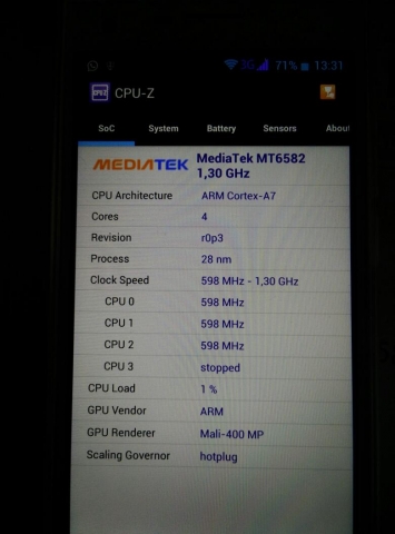

  10. #29
    Jun 2009
    21
    Quote Originariamente inviato da snake18121982 Visualizza il messaggio
    Si...stava andando bene ma arrivato il pc riconosceva anche il cell spento ma ad un certo punto al momento di flashare il firmware mi da un errorr...cercando nel web sembrerebbe un errore dovuti alla rom ke non è compatibile...
    Che CPU hai? (lo vedi dall'applicazione CPU-Z)
  11. #30
    49
    Ho caricato una foto con tutte le caratteristiche
