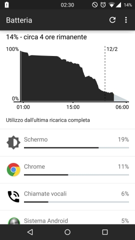

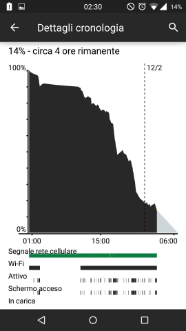

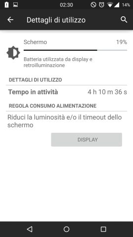

  10. #3049
    254
    Samsung Galaxy S7 Edge
    17
    Pazzesco... il telefono mi si è spento per esaurimento batteria nonostante fosse collegato alla presa....
    In più, questo screenshot vi sembra normale?!!?
    Il telefono è continuamente attivo anche a schermo spento... Su wakelock non riesco a trovare info utili e nemmeno su Gsam... non so più che pesci prendere..........
