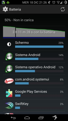

Battery drain.. Possibile causa la ROM che stai utilizzando.. Quale monti??
Ragazzi batterie difettose non direi dai, avrete qualche app o impostazione che cuccia più di quelle che deve, tornate stock, fatevi un bel wipe completo (data cache e dalvik) cominciate da zero, e guardate come vanno le cose dopo 2 cicli di carica..
lucianoantignani
c'è un gap nel grafico :o
Monto la Beanstalk.. Cosa vuol dire battery drain e gap? Quindi il tuo consiglio è quello di tornare stock sbloccare bootloader e fare root e poi tenere 2 giorni stock?

Anche se non fai il root, il mio consiglio e quello di fare pulizia totale del telefono e ripartire da zero..
Questi i miei risultati con 3g e WiFi sempre attivo da stamattina, franco kernel e cyano! Premetto che oggi ne ho fatto un uso abbastanza leggero ma ho ancora il 69% di batteria nonostante le connessioni sempre attive..

Ma al posto da farlo da toolkit posso fare un Full Wipe da recovery e flashare la Rom originale? Cambia se flasho un altra Rom? Scusa per le molte domande ma io sta batteria non la sopporto più
Comunque io penso che il mio problema sia lo stanby... E la che il telefono Succhia parecchio.. Ora sono al 40% di batteria e sono a 2 ore di schermo

Sarebbe meglio fare tutto da toolkit reimpostando anche il kernel originale, cosi da eliminare ogni sorta di dubbio o problema.. Io uso il wug s e mi trovo benissimo!!
Ok allora ricapitolando ripristino il tutto da toolkit, provo 2 giorni completamente STOCK e vedo come va la batteria.. Se non va bene neanche la mi sa che si manda in assistenza
