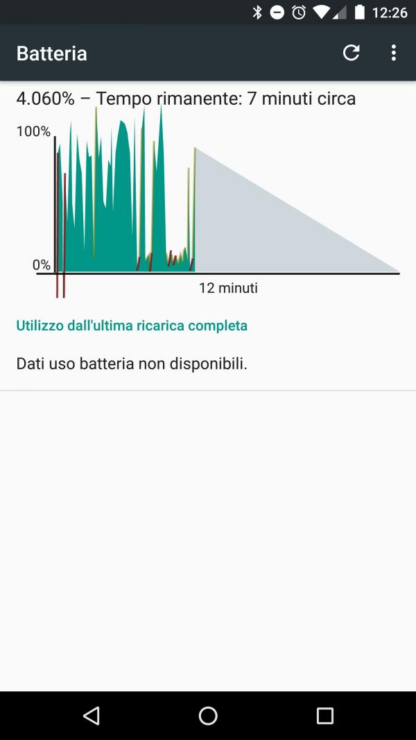

buonasera a tutti ragazzi. anche io ho aggiornato ad androi 6.0.1 proprio ieri. mentre notavo un miglioramento della batteria, stasera il cel sotto carica mi si comincia a riavviare di continui, ma tipo che si riaccende ad ogni scritta google con tanto di lucchetto. tolgo credendo sia il cavo, macche, continua. lascio stare 10 minuti il cel spento e riprovo, si accende. credo che sia passata la tempesta e rimetto sotto carica, dopo un po ricomincia... anche colegandolo al pc... è capitato a qualcuno di voi? sapete dirmi? conviene formattare? pero vorrei salvare la cartella di whatsapp e non si accende nemmeno per consentirmi di entrare in archivio...
