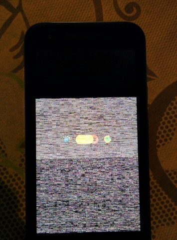

    Questa foto l'ho fatta mentre si riavviava per la quarta volta! Aiuto! Mai vista una cosa del genere! È tutto stock e con aggiornamenti ota! Che cosa potrebbe essere?

    Prova con un factory reset, se non risolvi, portalo in assistenza.
    PS - purtroppo quando non hai il tel sbloccato non ci sono molti modi per intervenire

    Aggiorno sulla situazione, sperando che la cosa non succeda anche ad altri. Mi sembra comunque l'esperienza sia IT in quanto tutta la problematica è occorsa in seguito all'installazione dell'ultima patch.
    Mentre stavo cercando di far riconoscere il televono via ADB per piallare tutto, il telefono si è spenso non ne vuole più sapere di tornare in vita.
    La cosa assurda è che, anche a distanza di molti minuti, la parte inferiore è fredda mentre la parte superiore resta calda.
    Uno dei problemi infatti che ho riscontrato prima dei riavvii spontanei è che il telefono scaldava tantissimo!
    Ora il 5x è inutilizzabile. Non si mette in carica, non si spegne, non si accende niente! Ho provato tutte le combinazioni di tasti possibili ma non so più cosa fare!
    Spero vivamente che sia un difetto hardware che la patch ha messo in evidenza e non un bug della patch!!
    Se domani le cose non cambiano sarò costretto a portarlo al centro assitenza più vicino (che per fortuna non è lontano da casa...). Ah, per la cronaca il dispositivo è stato acquistato da gli stockisti a giugno!
