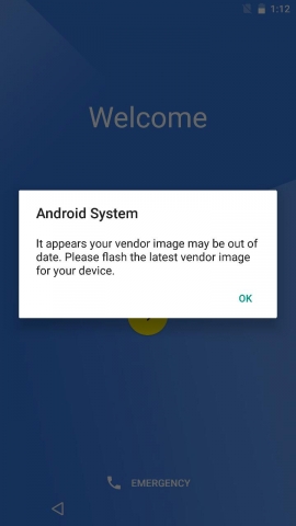

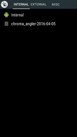

    Sinceramente ho capito ben poco. Però ho capito che la TWRP ti lascia installare la seconda rom.
    Quando hai installato la seconda rom, all'avvio ti esce questa schermata?
    Come vedi qui sotto ho installato la Chroma come seconda e dopo averla avviata e configurata mi esce questo:
    Inviato dal mio Nexus 6P usando Androidiani App
    OnePlus 7 Pro 12/256 Nebula Blue {xXx NoLimits}

    Ma se tappavi sulla Chroma partiva o no??? Non l'ho capito...
    Comunque confermo, flashando la vendor di aprile le rom basate sulla patch di marzo danno errore di vendor obsoleta.
    Quindi se tieni la vecchia vendor va la Pure ma va in errore la Chroma. Se la aggiorni va la Chroma ma la Pure ti dà errore.

    Allora. Ricapitolando. Hai flashato la Chroma come seconda rom (e fin qui sappiamo che funziona multirom) ma all'avvio non ti esce il menù con le due rom, giusto?

    Giusto, la cosa è strana, non so se ho sbagliato qualche settaggio
