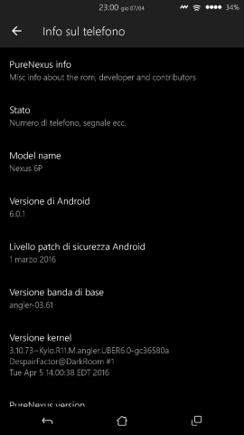

    Non hai detto di aver aggiornato il kernel dalla app Multirom?
    Kylo va bene se hai quello.
    Ma non capisco ancora dove sta il problema.
    Vai in impostazioni in Android, info sul telefono e guarda in fondo quale kernel ti da installato.
    Le opengapps vanno benissimo a patto che usi versioni ridotte come la pico, la nano o la micro. La full e la Aroma danno problemi.

    Questo è il mio kernel
    multirom mi ha solo patchato quello stock della 6.0.1.
    Domani proverò a flashare o il kylo o elementarX anche se ho un po' "paura" di ritrovarmi in bootloop.
    Le gapps ho messo le mini, ma comunque con la pure non ho problemi.

    Ed è quello che non mi torna, che ti abbia patchato quello stock!
    Questa app Multirom è una versione non ufficiale...
    Domani prova ElementalX e fai sapere. Non dovresti avere paura dei bootloop, se fai backup poi lo ripristini in caso di problemi 😉

    Hai messo la Pure e patchato il suo kernel tramite Multirom?
    Ahia...
    Ragazzi non pasticciate così le cose però... ok che sei alle prime armi 😂 ma ne sta venendo fuori un minestrone!? 😆😆
    Anche se l'app Multirom ti dice che il kernel è da aggiornare non lo devi fare se tutto funziona!!
    Metti un kernel nuovo. Vai nel thread su XDA e scaricati l'uninstaller, la recovery e zip della versione 5.
    Ora segui ESATTAMENTE quello che ti dico.
    Avvia in recovery, controlla di non avere altre rom oltre alla prima, flash dell'uninstaller.
    Riavvia la recovery, installa il kernel che ti ho detto, poi installa la TWRP versione 5 (sempre da TWRP!) riavvia di nuovo in recovery.
    Ora flash di Multirom versione 5.
    Ora ritorna alla pagina iniziale di TWRP ed entra nella sezione Multirom. Installa una nuova rom secondaria + le gapps e riavvia il telefono.
    DEVE funzionare!

    Grazie mille per la pazienza ma la pure non monta di default il kernel stock? Dalla app mi diceva che era il kernel stock. Poi cmq provo e vediamo. Per conoscenza è uscito il nuovo aggiornamento della pure
    Edit
    Ho installato questo
    ora il multiboot va. Per gestire il kernel ci vuole un App? Se si quale mi consigliate?

    Quale versione hai? Comunque tutte e due le versioni hanno i temi. La CMTE ha i theme engine di Cyanogen, l'altra ha i Layers.
    Ahia...
    DEVE funzionare!
    Inviato dal mio Nexus 6P usando Androidiani App
    Edit
