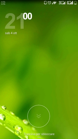

losenti
nella barra notifiche in alto a sx compaiono uno sotto l'altro i nomi degli operatori delle due sim
mi succede che cambiano a caso
ieri avevo (correttamente) h3g+vodafone (o magari tim+vodafone se 3 va in rioaming)
stamattina quando ho acceso comparivano vodafone+vodafone (????)
oggi pomeriggio h3g+h3g
ma che cazz???
mi sembra di avere letto qualcosa in giro di altri che hanno stesso problema ma lo trovo più
o_O
Poco fa anche io ho 3ita (dove realmente è) e 3ita (dove ho Vodafone) mah va beh che il mio e completamente pazzo d device... https://www.androidiani.com/extra/im...mage_K9XEz.jpg
Inviato dal mio H60-L02 usando Androidiani App

Guardate che come già spiegato in modo chiarissimo ed esaustivo da @bobventi pochi post prima del mio, il difetto del nome operatore è arcinoto, presente sin dai primi firmware pubblicati e comune alla stragrande maggioranza di questi terminali e, facendo una modestissima ricerca invece di continuare a fare doppioni di post precedenti, si scoprirebbe che se ne è già parlato e che, per il momento, non esistono soluzioni (se non installare la rom B608 o la B609 che si limitano a bypassare ma non a risolvere il problema)
