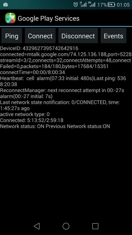

Scaricati pnf da playstore apri il monitor del Google play service e fai una snapshot della schermata quando riproduci il problema. Per quello che dici il problema non è lo schermo spento quindi puoi fare la snapshot[/QUOTE]
Scaricato ecco la schermata https://www.androidiani.com/extra/im...mage_UDVjy.jpg

Se clicchi su events ti esce anche il log quando ricevi gli eventi. Adesso quello che devi fare è analizzare il log e questa schermata per capire cosa succede quando le notifiche arrivano in ritardo.
Senza ancora fare un'analisi approfondita ho notafo che i tempi settati come heartbeat corrispondono al delay che ho potuto quantificare per la ricezione dei messaggi di whatsapp (5min).
Heartbeat è 480 secondi cioè 8 minuti non 5

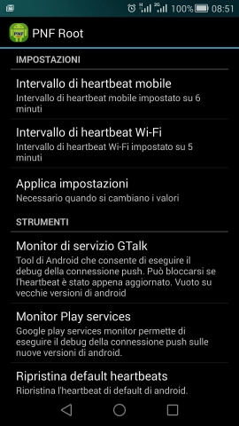

I valori che leggo in questa schermata non sono i valori settati?
https://www.androidiani.com/extra/im...mage_CgZ5S.jpg
È giusto così non cambiarli per il momento
PNF no root per ANDROID 4.4 non è così pieno di funzioni, forse per mancanza del root...
