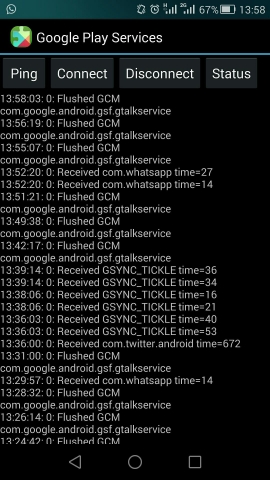

Potresti aiutarmi a capire se c'è qualcosa che non va in questo log.
Ho ricevuto messaggi whatsapp con un evidente delay oppure dopo aver acceso lo schermo.
Lo snapshot copre il range time degli eventi descritti
