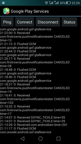

[quote name="palasix" post=6612034]Per capire se hai veramente il problema delle notifiche o semplicemente stai in una zona con rete dati ballerina basta che ti scarichi push notifications tester e ti mandi delle notifiche di test. Dalla schermata vedrai che ogni volta che mandi una notifica di test vedi un evento. Quello che può capitare è che in presenza di una rete dati ballerina (da dove ti sto scrivendo proprio adesso) il google play service si è temporaneamente disconnesso e si riconnetterà quando scade il timeout dell heartbeat. [/QUOTE]
Ho fatto i test usando push notification e cmq si verifica il delay di cui ti parlavo.
Non so sei tu evinci qualcosa dal log. Cosa ne pensi?

@domenicog mi devi far vedere sia
La screenshot degli eventi che quella dello status. A che ora ti sei mandato la notifca ed a che ora l hai ricevuta? Qual era lo stato del gps quando ti sei mandato la notifica? Se non fornisci indicazioni sui tempi, azioni e stato non ti posso essere d aiuto
[quote name="palasix" post=6612728][ Qual era lo stato del gps quando ti sei mandato la notifica?[/QUOTE]
Il GPS era disabilitato perche?
Faro altri tests e cercherò di essere dettagliato circa i tempi.
