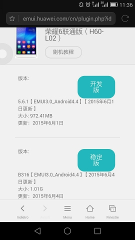

    Hanno pubblicato online sul sito della emui l.aggiornamento xl02 alla b316

    Non riesco a passare dalla 5.6.1 developer alla B316 stabile, c'è qualche procedura nuova? Ho il root e avevo modificato il file local.prop per passare il 4G/3G da una sim all'altra. Ho rimesso il file local.prop originale (con root explorer), ho spento e riavviato tenendo premuto contemporaneamente volume su e giù e tasto power, a questo punto si riavvia per fare un format data e installare la B316 (messa prima nella cartella dload nella microSD), ma il processo fallisce e s'interrompe subito. Cosa bisogna fare? Devo togliere anche il root?

    Quote Originariamente inviato da visce1 Visualizza il messaggio
    Premetto che sono fermo alla 5.6.1 e non ho ancora provato ad installare la b316.
    Comunque verifica che non sia un problema di permessi sul file local prop. Con es file explorer cambiali in -rw-r--r-- se li trovi impostati diversamente.
    Ciao, se non ricordo male, ed è già stato detto più volte in questo stesso thread, non puoi fare l'aggiornamento da una developer a una stabile, prima devi tornare alla stabile precedente (B313), e poi ti permette di farlo, anche se la developer l'hai avuta tramite ota. Inoltre se hai il root, oltre a ripristinare i local.prop, devi anche ripristinare la recovery huawei.

    Quote Originariamente inviato da errequadro Visualizza il messaggio
    La recovery è quella giusta, credo che dalle ultime developer non si può tornare più alla stabile con la normale procedura. Ho seguito una guida da xda (con adb e huawei extractor) e sono riuscito. Il problema è che prima non ho fatto un hard reset e ora mi ritrovo con la memoria interna tutta piena (in pratica mi da disponibile meno di 4 giga anziché gli 11/12 che ci dovrebbero essere), inoltre le immagini d'avvio sono cambiate dopo la scritta honor iniziale appare una scritta android piccola. Ho scaricato la rom b316 e ho provato ha metterla di nuovo tramite aggiornamento locale, ma non va, si blocca subito al momento dell'aggiornamento. Soluzuoni?
