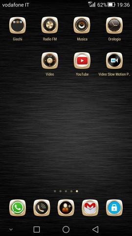

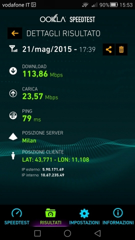

infatti il mio dubbio è proprio che non funzioni... stesso luogo con Vodafone e mate 7 in 4G normale speedtest intorno ai 25/30mb, con 4G+ oltre 100mb... mentre con Honor 7 nessuna variazione nè simboli ulteriori a display... forse non funziona davvero :-(

Inviato dal mio Honor 7
Ho trovato dei post su XDA dove dicono che l'H7 supporta una versione di carrier Aggregation non usata in europa, non so se un opinione di chi scrive o una effettiva possibilità
Dalle mie parti credo che ci sia anche un problema di copertura 4G+, sulla mappa di Vodafone ci sono dei pallini rossi 4G+ sparsi, molto sparsi ma anche di aggiornamento della mappa .....
