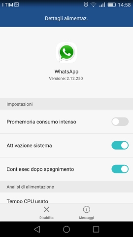

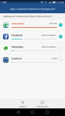

https://www.androidiani.com/extra/im...mage_OqVsE.jpg
Poi tappa WhatsApp
https://www.androidiani.com/extra/im...mage_EJMhZ.jpg
Verifica questo passaggio e poi fammi sapere.
