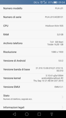

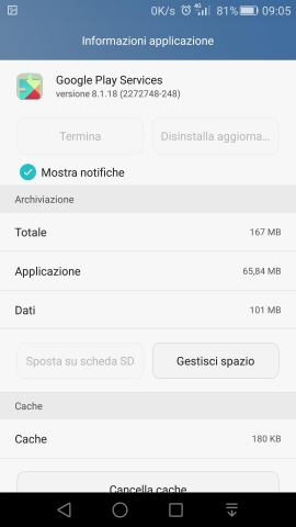

Aggiungo anche screenshot con versione Google play services e versione emuihttps://www.androidiani.com/extra/im...mage_PEb3m.jpghttps://www.androidiani.com/extra/im...mage_VSKC1.jpg
