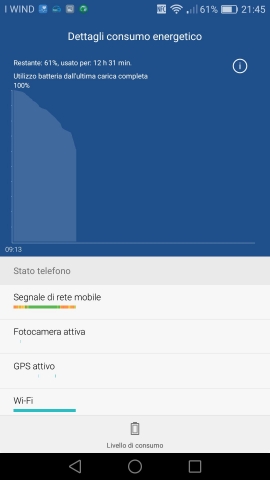

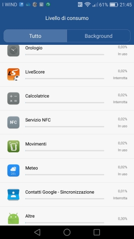

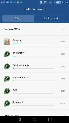

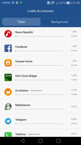

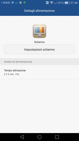

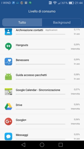

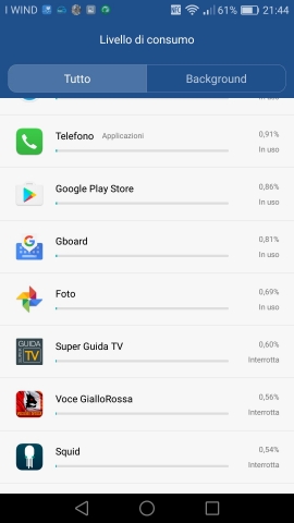

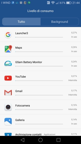

Ciao a tutti vi scrivo perché non riesco a capire se il mio Honor consuma normalmente o c'è qualcosa di anomalo; vi posto gli screenshot della situazione attuale (ho staccato il telefono dalla carica alle 9:30 di questa mattina). Nella mattinata utilizzo quasi nullo (2 telefonate da 5 minuti l'una ) a pranzo un paio di foto. 15 minuti di navigazione e WhatsApp e telegram usati nel pomeriggio (uso non intenso 20 minuti totali). Considerate che il consumo che vedete di crhome è relativo all'ultima ora prima di scrivere sul forum (dalle 20:50 circa)https://www.androidiani.com/extra/im...mage_mwNgv.jpghttps://www.androidiani.com/extra/im...mage_hznjS.jpghttps://www.androidiani.com/extra/im...mage_Qr9LN.jpghttps://www.androidiani.com/extra/im...mage_rqhLl.jpghttps://www.androidiani.com/extra/im...mage_rhqUa.jpghttps://www.androidiani.com/extra/im...mage_wFi0J.jpghttps://www.androidiani.com/extra/im...mage_D3Rqy.jpghttps://www.androidiani.com/extra/im...mage_DtmFn.jpg[img]https://www.androidiani.com/extra/im...mage_A3INv.jpg grazie a chiunque può darmi una mano a capire se tutto ok

Scusami ma perché dici consumo anomalo? Sei stato più di 2 ore con schermo acceso utilizzandolo un bel po' ed hai consumato solo il 39% di batteria. Poi hai scritto che in totale lo hai usato 35 minuti ma invece il cellulare ne dice 2 di ore. Qualcosa non torna su quanto hai detto 🤔🤔🤔🤔. Comunque Non vedo cose anomale

Perché fondamentalmente non ne ho fatto un uso intenso...Considera che prima di postare sul forum ho fatto un'ora di schermo acceso per googolare batteria Honor 8 e robe simili. Quindi considera che avevo 1 ora e 36 cerca di schermo acceso e ero al 72% di batteria. Ma come ti dicevo questa mattina ho fatto prevalentemente standby. Diciamo con solo WhatsApp e telegram in background e lasciando il telefono in standby (schermo spento) quanta percentuale ogni ora dovrebbe scalare più o meno?
