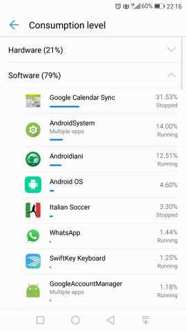

L'ho fatto e la situazione è migliorato. Però la sincronizzazione del calendario mi serve, strani che vada a consumare così tanto

Ragazzi anche io ho avuto negli screen della batteria un consumo anomalo della sincronizzazione del calendario... Per risolvere ho bloccato la sincronizzazione solo del calendario... Ho la b380

A me non da nessun problema,quindi ed infatti non mi da nemmeno la voce nei consumi per quanto poco mi consuma,quindi provate a cancellare i dati dell'applicazione calendario e vedete se migliora la situazione,se non migliora provate a cancellare i dati del Google play service,se nemmeno così cambiano le cose non resta che da fare un hard reset

Ho avuto lo stesso problema sul telefono di mia moglie, un Honor 7, praticamente controllando avevo notato che oltre al calendario di huwaei era istallato anche quello di Google(?), provando ad entrare nel app calendar di Google , ho visto che non era mai stato settato, fatto la procedura, il problema della sincronizzazione di è risolto. Ma non è detto che sia il vostro caso, fare delle prove.
