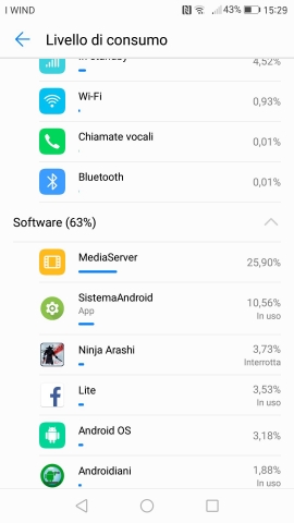

Ciao, il media server impegna la CPU da due ore ed è in aumento, consigli?
Sì, unisci il post per favore...
Detto questo, cosa ci fai col telefono? Hai una micro SD con molti file multimediali, "magari" corrotti?
