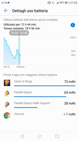

Ragazzi questa è la mia situazione...cell dalle 8 alle 20.30, secondo voi è normale? C'è qualcosa che non va nei processi?https://uploads.tapatalk-cdn.com/201...9fac4d07f3.jpghttps://uploads.tapatalk-cdn.com/201...edc44e1e70.jpghttps://uploads.tapatalk-cdn.com/201...b0885879ea.jpg

Io avevo honor8 e sono passato al p10 da quasi 2 mesi, posso smentire quello che hai detto tranquillamente, perché andando indietro si possono trovare i miei screen su questa discussione sia di quando avevo Android 6,sia dopo con l'aggiornamento ad Android 7,con l'aggiornamento ad Android 7 un po di autonomia è venuta a mancare, però non facevo mai meno di 6 ore e 30 su 24 di accensione totale, prima con Android 6 facevo circa un'ora di schermo in più su 24 ore di accensione totale e con lo stesso identico utilizzo, adesso sul p10 la batteria mi dura più o meno uguale dato che ne faccio sempre più o meno lo stesso utilizzo con lo smartphone, anche sul p10 faccio circa 6 ore e 30 su 24 ore totali, mentre se lo scarico in 20 ore totali faccio anche 7 ore e 30,anche questa situazione documentata con gli screenshot nell'apposita sezione, quindi è evidente che c'è qualcosa che non va se la batteria dura così poco, perché 1 ora e 30 di schemi in 20 ore di accensione totale con il 5% di carica residua è veramente troppo poco, quindi ok che le app Google consumano tanta batteria, ma è troppo scarso il risultato, quindi sicuramente ci sarà qualcos'altro che crea un drain eccessivo di batteria

Scusa ma honor8 che monta una batteria da 3000mah e supera abbondantemente le 6 ore di schermo con un uso misto su 24 ore totali su Android 7, come fai a definirla una batteria scarsa o un sistema non ottimizzato, gli altri smartphone, con una batteria da 3000mah nemmeno si avvicinano alle 6 ore e 30 di schermo, lo stesso vale per il p10, adesso sono con 27 ore di accensione, 6 ore e 43 di schermo ed il 14% di carica residua, come si fa a definirla una batteria scarsa oppure un software non ottimizzato per l'hardware? Dato che Huawei monta hardware proprietario ottomizza ancora meglio il software perché gli viene più "semplice", quando si ha una durata così scarsa della batteria, il problema è da cercare altrove, basta fare un hard reset e reinstallare un paio di app alla volta, a distanza di qualche ora tra una installazione ed un altra per capire quale app crea il drain, oppure spesso basta l'hard reset stesso per risolvere il drain
