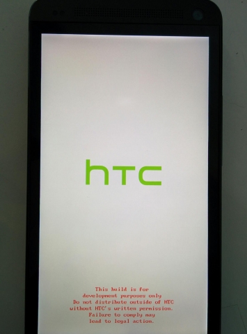

Ciao ragazzi...sapete aiutarmi?? È di un mio amico...se si accende si blocca nella home con il lucchetto...https://www.androidiani.com/extra/im...mage_SN6Vs.jpg
E' moddato perché vedo le scritte red

Prova a fare un wipe da recovery, per entrare devi tenere il tasto power e volume giù in accensione vai in recovery e fai un wipe.

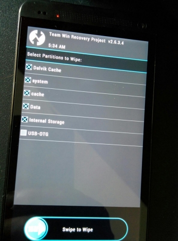

Se prima avevi speranze adesso sicuro non si avvierá..hai formattato il sistema i dati personali sono salvi ecco perché ti chiede il su, non rimane che installare una rom tramite cavo otg o sideload a meno che tu non abbia salvato qualche rom sulla sd
Inanazi tutto grazie per l aiuto. Il mio amico mi ha chiesto aiuto dicendomi che non ci capisce niente di quello che ha fatto...solo che ha usato Elemental x... Io il cavo ce l ho...cosa devo fare per portarlo a stock? Ancora grazie...
Si presume che tu abbia l's-off quindi senza troppi passaggi basta che vai sull'indice di sezione del forum scaricati la rom no brand stock,la inserisci in una pen drive poi tramite recovery install zip da cavo otg e la installi poi se vuoi puoi cambiare cid mettendo quello no brand per ricevere gli aggiornamenti ota, comincia a flashare la rom poi ti spiego come cambiare cid.
