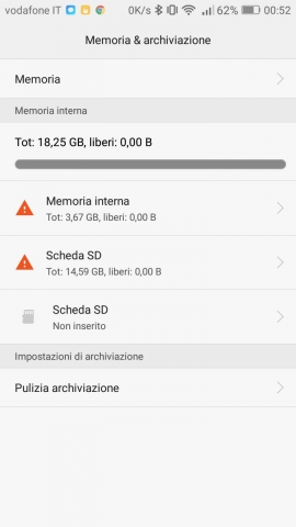

    Come ho scritto poco sopra se hai installato EMUI 4.0 puoi impostare la memoria sd come interna seguendo la guida che ho linkato.
    A tal proposito 2 aggiornamenti:
    spesso dopo l'installazione di un'app dovrete riavviare il telefono o l'app non partirà.
    L'installazione nella sd interna funziona con il 95% delle app, ma alcune si installano cmq nella memoria principale.
    Inviato dal mio CHM-U01 usando Androidiani App

    @berz ciao e grazie per questa info anche se, per testarla devo trovare la procedura esatta con Linux non usando io Windows. Due domande:
    1 - Come mai entrambe le memorie risultano "liberi: 0,00 B"??? (Ho comunque letto che utilizzi app di terzi per controllare lo spazio libero).
    2 - Anche se dal tuo screenshot risulta chiaramente una "memoria interna unica" sommata la memoria interna alla Scheda SD, siamo sicuri che le applicazioni vengono installate per "intero" anche nella Scheda SD???
    Altrimenti se non vengono installate per intero nulla cambia. Perché anche senza fare modifiche, su Marshmallow per Honor 4C si possono spostare il 95% delle applicazioni. Il problema che viene "spostato solo il singolo .apk" e non le librerie etc. Quindi, senza fare nessuna modifiche su Marshmallow per Honor 4C l'unico spazio guadagnato spostando l'applicazione nella Scheda SD è quello del "peso del singolo .apk" e nulla più. Perché il resto, ripeto (librerie etc) rimangono nella "memoria interna".
    A questo punto, dovresti controllare nella Scheda SD se ci sono le librerie etc delle applicazioni che hai installato. Magari posta uno screenshot.
    Ciao.

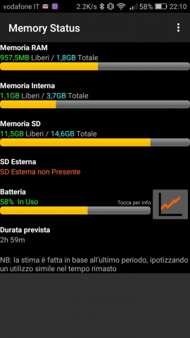

    1- "impostazioni" non rileva più la quantità corretta di spazio libero, non saprei dirti di preciso come mai ma credo sia utile allo scopo di far vedere al cell tutta la memoria come interna :/
    2- ottima osservazione, ma non so proprio come verificare... dal telefono, in gestione file risulta un'unica memoria, quindi non ho modo di capire se un determinato file sia su una piuttosto che sull'altra memoria. Su pc non vede proprio la sd, su Mac risulta impossibile aprirla e mi propone di formattare (Forse è in ext2/3?). se hai idee su come fare le provo!

    direi che funziona in maniera soddisfacente, non perfetta ma per l'aumento di spazio ne vale sicuramente la pena.
    i problemi:
    -i caricamenti delle app pesanti sono un pelo più lunghi e nei giochi si nota qualche fps in meno (colpa della mia sd non velocissima)
    -spesso bisogna riavviare il terminale dopo l'installazione di una nuova applicazione se no è impossibile aprirla (direi 70% delle volte). Dopo il riavvio tutto funziona alla perfezione.
    -alcune rare app (ne ho trovate un paio) installano comunque nella memoria principale, non riesco proprio a immaginare il perché e come risolvere; se si riempie completamente la memoria principale non è possibile installare più nulla anche se c'è spazio sulla sd (esempio optc 1,4gb in memoria interna)
    -ho notato che il gioco Spaceteam dopo l'installazione chiede alcuni permessi, anche se concessi dice che l'hardware non permette di continuare e dopo il riavvio del terminale scompare (su lollipop girava tranquillamente,non ho provato su MM prima della modifica) :/
    per altre circa 50 app che ho testato non ci son stati problemi...

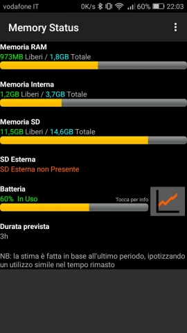

    La memoria unica é rimasta18.25GB
    Per sapere se un'app finisce nella memoria interna controllo prima e dopo quanta memoria libera rimane nell'app di terzi per la memoria... nova e meteo son troppo piccole x capire, ma dropbox finisce in memoria interna
    Dopo installazione dropbox
