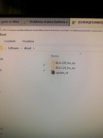

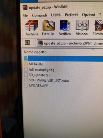

    AGGIORNAMENTO: Ho notato questa mattina che il telefono anche se solo per qualche frazione di secondo entra ed esce dalla carica senza essere collegato!! MAGIA..... temo serva un intervento in assistenza.
    MA PRIMA . Ho acquistato un adattatore OTG (avevano solo typr-C USB spero sia la stessa cosa una chiavetta).
    Ho scompattato il firmware indicato da JuJu75, solo che la struttura interna della cartella dload è diversa da quella della guida.
    Va bene usare il metodo 3 della guida? (ProjectMenù)
    Cancello la cartella BLA-29? Scompatto il zip "update_sd"?

    Dalla cartella dload elimina solo la cartella BLA-L29_hw_eu.
    Lascia solo gli altri due file.

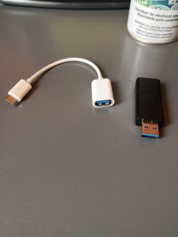

    Ho provato a collegare sia una chiavetta da 32gb usb3 che una da 2gb usb2 ma tramite adattatore il telefono non vede ne una ne l'altra, però provando l'adattatore con la tipe-c del PC funziona...
    Quindi o l'adattatore non è compatibile con il cell (??) oppure è normale che non le veda? Magari con il metodo dload funziona?
    @JuJu75 illuminami perfavore che qua diventa sempre più complicato
