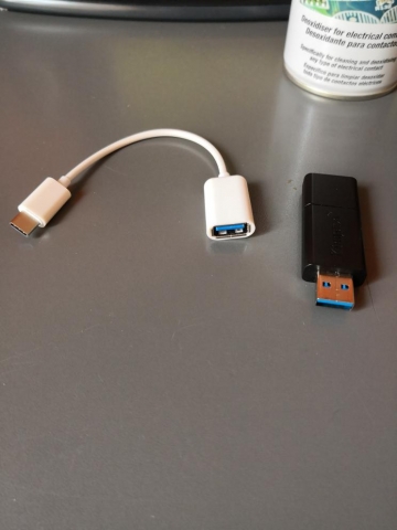

    L'adattatore che ho preso è typr-C da un lato e usb3 dall'altro. Va bene?
    Però quando connetto una penna usb3 da 32gb formattata in fat32 al cell acceso tramite tale adattatore non la vede. Questo intendevo...non mi sono spiegato bene forse, Sorry.
    Quindi chiedevo se l'adattatore va bene, se è normale che non veda nulla così, e se magari funziona invece da dload.

    @JuJu75 TU SEI UN SANTO!!! .... ed io un pazzo con molta pazienza
    Alla fine l'adattatore scadente cinese OTG (2 euro ma era l'unico che avevano) ha funzionato….più o meno...ho attaccato un mouse con la lucetta per capire quantomeno se arrivava corrente, nulla!
    Ho riavviato quindi il Mate con OTG e mouse collegati, ho premuto, l'adattatore si è pure smontato ed eureka, il mouse non solo si è acceso ma ha iniziato a funzionare facendo apparire una bella freccetta sul telefono..
    Ho attaccato la usb formattata exFAT (che comunque prima non leggeva) premendo e..magia...chiavetta da 32gb usb3.0 rilevata! Sopra c'erta tutta la cartella dload senza quella che mi hai indicato di cancellare (BLA-L29 essendo il mio un BLA-L09) ho fatto partire il projectMenu digitando *#*#2846579#*#*, ho avviato il softwareUpdate e per magia questa volta ha rilevato la chiavetta ed è partito…
    ….è andato in errore...probabilemente per qualche falso contatto..
    ...ho riprovato sistemando il cell a dovere sul tavolo e sono rimasto immobile per oltre 10 minuti!! HA FUNZIONATO!

    COMPRATE ADATTATORI OTG DI QUALITA!!! è un miracolo quasi che a me sia andata liscia (più o meno) senza disconnettersi!
