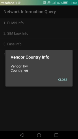

nikwka
ho gia un problema :lol: quando vado a dare il comando per flashare la recovery mi da l'errore "cannot load recovery.img"..cosa potrebbe essere?io l'ho copiata nella stessa cartella di adb ma boooh!!
EDIT: dovrei aver risolto, in pratica ho tolto dal nome del file l'estensione .img che probabilmente essendo gia riconosciuto come file immagine lo leggeva tipo recovery.img.img e quindi non lo trovava!! :D
EDIT2: tutto è andato bene!ora in pratica io devo scaricare il b145 dal sito huawei e poi installarlo giusto?grazie ancora!! ;)
si se hai completato tutti i passaggi e hai cambiato correttamente il file oeminfo, dovrebbe spuntarti Vendor HW e Country EU...adesso installa il B145 dal sito senza errori ;)
https://www.androidiani.com/extra/im...mage_NARce.jpg
Dovrebbe essere tutto ok, installata anche la b145 e ora quindi dovrei aspettare la notifica per l'aggiornamento a Marshmallow o non è ancora uscito?!ti ringrazio comunque ancora un sacco perché la tua guida è veramente fatta ad hoc!😄😄💪

nikwka
Inviato dal mio HUAWEI CRR-L09 usando
marshmallow è appena uscito, lo trovi sul sito huawei nella sezione supporto, download... scarichi e lo installi manualmente ;)
