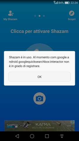

Perche esce questa cosa? Non so come eisolverla.

    Ciao. Perché hai attivo "ok Google" che va in conflitto con alcune app che che utilizzano il microfono.

    Ciao!
    Facciamo un paio di prove.
    1> Potrebbe essere "Ok Google" che gli da fastidio
    2> Potrebbe essere un problema di Shazam,
    La prima cosa da fare è provare SoundHound (la versione gratuita) e vedere se funziona.

    È si!! molto probabilmente è (ok Google)lo fa anche quando vado a registrare video,o con i messaggi vocali di watsapp,ma come si può risolvere
    Inviato dal mio HUAWEI CAN-L01 usando Androidiani App
    Dato che non sono (per ora) compatibili, devi disattivare Ok Google,
