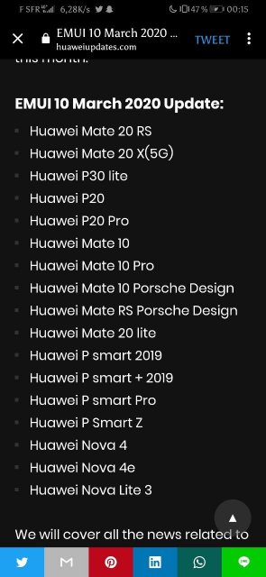

    EDIT: Molto probabilmente a Marzo potresti ricevere un aggiornamento alla nuova EMUI.
    Magari questo aggiornamento migliorerebbe e/o correggerebbe qualche bug nel sistema (chissà).
    Prova comunque dall'app Supporto (ex HiCare) a controllare che non ci sia già la possibilità di aggiornare.
