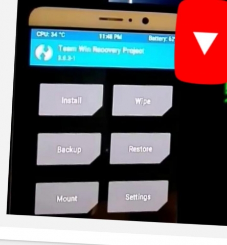

    appare sullo schermo dello smartphone quelle Caselle che riguardano Appunto questa nuova ROOT E CHE DA LA POSSIBILITÀ
    In PRATICA BISOGNA scegliere la cartella per arrivare al file appena* dell'aggiornamento Ota
    appena scaricato

    Nella cartella hwota. Non è installabile perché serve la recovery stock. Qui sei OT, se hai altre domande continua qui: https://www.androidiani.com/forum/sh...d.php?t=532533
