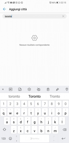

    Qualcuno ha il mio stesso problema con l'app orologio? In pratica nella lista del fuso orario ho pochissime città, e le più importanti tipo New York Toronto ecc non me le trova

    Quote Originariamente inviato da carotandroid Visualizza il messaggio
    Inviato dal mio CLT-L09 usando Androidiani App
    Nessun problema sul mio brand 3
    Presenti le sopracitate e molte altre....
    Data e ora sono in automatico?
    Fuso orario automatico attivo?
    Inviato dal mio SM-G900F utilizzando Tapatalk

    Si, ho confrontato con quello di mia moglie (p20) e tutte le impostazioni sono uguali
    Non sò se c'entra qualcosa, io ho la "posizione" in risparmio energetico sempre attiva.
    Prova a riavviare il terminale...

    Ho provato a riavviare ma niente. Ho mia sorella che vive in Canada e mi era comodo il fuso orario, non capisco perché non mi trova moltissime città
