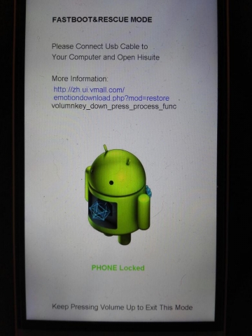

La schermata è bianca con il robottino verde e la scritta di bofastboot & rescue mode in alto (se non ricordo male)
Fatto, phone locked. Dal pc parte hisuite in automatico ma non riconosce il telefono

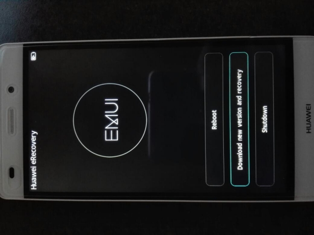

Poi volendo parte Huawei eRecovery che nin riesce a fare il download dek firmware
https://www.androidiani.com/extra/im...mage_7lM3v.jpghttps://www.androidiani.com/extra/im...mage_NAn56.jpg
Inviato dal mio HUAWEI MT7-L09 usando Androidiani Apphttps://www.androidiani.com/extra/im...mage_CHYOY.jpghttps://www.androidiani.com/extra/im...mage_dlIOA.jpg

6) attivare debug usb sul vostro dispositivo tasto power con volume- a cavo attaccato al pc al riavvio la schermata del cell è bianca con il robottino

Devi usare fastboot come nella guida che ti ho detto, ma con phone locked non so se funziona (atrimenti devi prima sbloccarlo ma è un'altra storia); come alternativa puoi provare con "Download new version and recovery" (il bottone della schermata che hai messo), ho letto in diversi forum che con quello sono riusciti a risolvere il brick del telefono.
