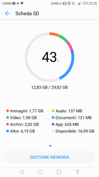

    Quote Originariamente inviato da gnpb Visualizza il messaggio
    Basta impostarla come memoria principale (impostazioni, memoria e archiviazione, posizione predefinita, scheda SD). I nomi di accesso per le app si scambiano (quella interna diventa esterna e viceversa), comunque le app già installate internamente rimangono lì, le nuove vanno in esterna...
    Non credo che sul P9 lite si possono installare le app sulla scheda SD, le app si installano solo nella memoria interna. Impostando la scheda SD come posizione predefinita si ottiene solo che i dati delle app, le foto ed altri file multimediali vengono salvati su tale scheda, ma non le app.
  5. #3384
    122
    7
    Ringraziato 21 volte in 19 Posts
    Il P9 lite stock non consente di installare App su scheda SD, forse lo spazio App che viene mostrato nella SD si riferisce ai dati delle App e non alle App stesse

    Quote Originariamente inviato da luigug Visualizza il messaggio
    Sì è vero, ma Le app si possono spostare su SD dopo che le hai installate, e così liberi spazio sulla memoria principale

    Scusa, mi dici quali sono i passaggi per spostare un'app su scheda SD, io sul mio P9 lite con Android 7.0 ed Emui 5.0 non le trovo. Forse è un problema di versioni software ...
    Comunque in questa discussione erano giunti alle mie stesse conclusioni:
    https://www.androidiani.com/forum/hu...d-esterna.html
    Io ho un Honor 7 con Android 6 emui 4, non so se funziona anche con Android 7 ed emui 5, ma credo sia identico. Da menù impostazioni app selezioni la app che desideri spostare, vai su info app, e dovresti trovare la scheda memoria, e ti dice se è interna o esterna, dopodiché se tappi su memoria ti fa selezionare dove la puoi spostare
    Non tutte le app si possono spostare, purtroppo
    Inviato dal mio PLK-L01 utilizzando Tapatalk

    sul P9 lite non è presente questa impostazione

    Può essere ma ho solo 22Mb di app? Mi sembra improbabile dato che ne sono installate parecchie tra cui 2 navigatori e vari giochi pesanti.
    Se mi dici come verificare dove sono installate (dato che non lo dice da nessuna parte).
