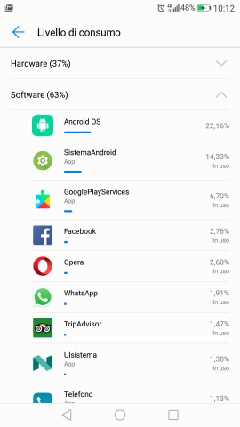

Anche se come livello di consumo segnava soltanto 6,70%?
Vedi quel google account manager? Dentro c'è google play service e il consumo è 2,29.
Ora, su Android 6 con uno stratagemma lo limitavo. Su nougat non va, però su nougat si settano le autorizzazioni. Bisogna fare le prove per ogni app, e togliere l'autorizzazione a google play servicehttps://uploads.tapatalk-cdn.com/201...431c563f8d.jpg

Considerando che con MM non succedeva, significa che la B371 non ha ancora una gestione ottimale di AndroidOS in tutto e per tutto.
Per Google Play Service ho notato che sul P8 Lite aziendale (con TIM) ho lo stesso problema che descrivi tu da qualche settimana (prima il consumo di batteria era abbastanza buono)...
Bisogna aspettare una patch, dovrebbe essere imminente. Intanto sto disabilitando google play service da alcuni servizi di sistema per vedere che succede
