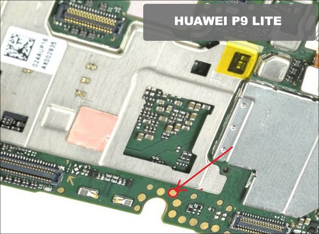

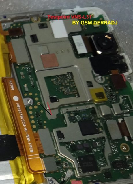

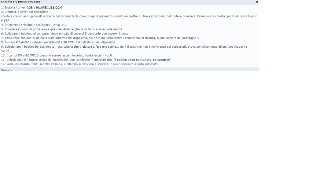

    La guida non prevede comandi fastboot, ma semplicemente:
    - Installare i driver HUAWEI USB COM a driver ADB
    - smontare la cover e mettere il dispositivo in Test-Point
    - se tutto è andato bene durante il collegamento al pc in Test Point lo schermo dovrebbe rimanere nero
    - avviare il tool PotatoNV e selezionare HUAWEI USB COM 1.0 nell'elenco dei dispositivi
    - selezionare il bootloader desiderato (il P9 Lite è un Kirin 650)
    - I campi SN e BOARDID lasciarli vuoti
    - Unlock code sarà il futuro codice del bootloader (il codice deve contenere 16 caratteri)
    - premere il pulsante Start, se tutto va bene, il telefono si riavvierà e scriverà: Il tuo dispositivo è stato sbloccato.
    Buone feste a tutti
