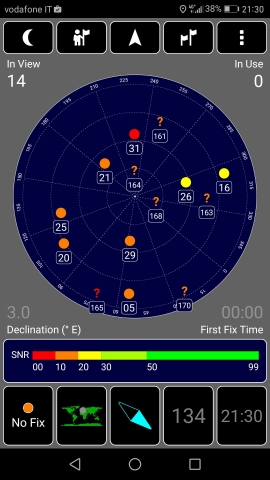

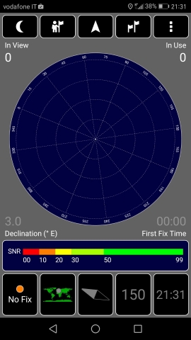

    Sono su un Frecciargento Trenitalia. Seduto al mio posto la ricezione GPS è nulla. Mentre se mi sposto verso la porta del treno tutto è normale. I ragazzi seduti davanti a me con il loro Samsung non hanno alcun tipo di problema. Mi è successa la stessa cosa stamattina, tant'è che ho temuto si fosse rotta l'antenna GPS del cellulare. Invece una volta uscito dal treno tutto torna alla normalità. Allego due screenshot per farvi capire. In uno trovate la ricezione satellitare dal posto, e nell'altro quella vicino la porta del treno.

    Scusate..Questo è lo screenshot dal sedile..

    Quote Originariamente inviato da Grimm1992 Visualizza il messaggio
    [IMG]//static.androidiani.com/extra/imageUploader/uploads/2017/03/image_AyyDY.jpg[/IMG]
    Quello che mi sembra di poter constatare (ma magari mi sbaglio) è che anche il tuo P9 "soffre" di un difetto: aggancia i satelliti Glonass ma non li riconosce come tali.
    Nelle due foto che pubblico qui sotto ci sono gli screenshots dell'app AndroiTS GPS Test, fatti nello stesso momento col mio P9 e il mio tablet Samsung Tab S2...
    Ebbene: al di là del fatto che il tablet aggancia più satelliti e in tempi più brevi, si può notare come il P9 non riesca a dare il nome ai satelliti Glonass ma li indichi tutti con un punto di domanda, pur agganciandoli...
    Sarà un problema software? Altri hanno notato questa cosa?
