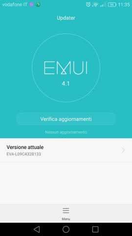

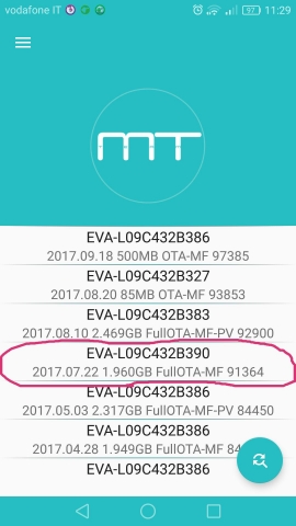

    Ciao a tutti, ho provato ad aggiornare il mio P9 con firmware Finder seguendo la procedura correttamente, utilizzando il proxy riesco a scaricare il firmware al 100% senza problemi... Però una volta scaricato e riavviato il telefono per installarlo, all'1% dell'installazione si inchioda e mi dice impossibile installare, chiedendomi di riavviare il telefono... Presumo quindi di aver sbagliato versione del firmware, quello cerchiato nella foto è quello che ho tentato di installare; vi lascio anche il mio attuale così sapere anche consigliarmi qual'è quello corretto da installare... Grazie mille in anticipo!

    Se guardi bene in firmware Finder c'è una utility per controllare se il firmware scaricato va bene per il tuo telefono.

    L'ho fatto con quel firmware cerchiato nella foto che ho provato, ho fatto "check firmware access" - "with IMEI"... Mi diceva che era approvato, però non si era installato comunque... Lascio lo screen a testimoniare in allegato...

    Non c'era bisogno.. ci fidiamo sulla parola. Hai pensato che forse devi fare degli aggiornamenti incrementali?

    Eh magari era per quello, però il problema è che non so quali fare, ne da quale partire nel caso... Che poi, in teoria una volta fatto quello giusto, gli altri non dovrebbero arrivare come aggiornamenti normali senza la necessità di usare firmware Finder?!

    Ciao, gli altri continueranno ad arrivare, basta scegliere un firmware successivo a quello che hai attualmente. Ma per questo tipo di argomento meglio parlare in sezione modding, Hocreato una discussione apposita LINK
