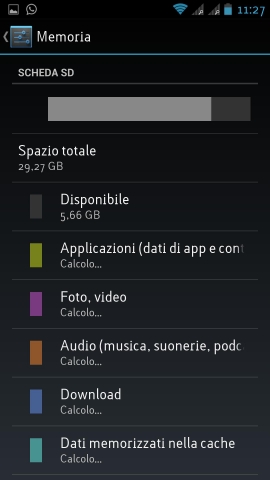

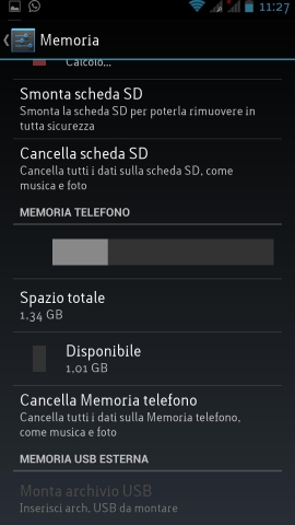

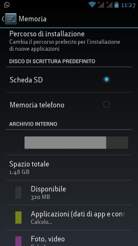

per il problema della memoria magari prova a ripartizionarla come cé scritto nel tread della gamma rom. il problema del riavvio continuo mi da molto da pensare il telefono si riavvia e poi si accende oppure si blocca sul logo iocean i continui riavvii possono essere dovuti al problema dell imei .
Inviato dal mio iOCEAN X7 usando Androidiani App
cmq mi sembra che 1,26 gb sono quelli dedicati alle applicazioni hai provato a scendere sotto nell impostazione di memoria e vedere se c'erano altri ripartizionamenti di memoria?
Inviato dal mio iOCEAN X7 usando Androidiani Apphttps://www.androidiani.com/extra/im...mage_NYxI0.jpghttps://www.androidiani.com/extra/im...mage_mKrFb.jpghttps://www.androidiani.com/extra/im...mage_WmhEh.jpg
no non si blocca arriva alla schermata iocean x7 e poi si riavvia per la memoria non so avevo attaccato il telefono al pc e mi dava solo 1,26 gb di memoria telefono e gli 8 gb della sd
