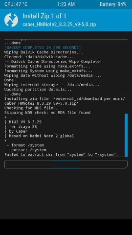

    Quote Originariamente inviato da ed2 Visualizza il messaggio
    diciamo che sembra avere problemi a montare system.
    l'errore di installazione viene prima o dopo il messaggio "- extract /system" ?
    mi dici esattamente l'errore ?

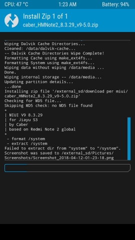

    Inviato dal mio JY-S3 usando Androidiani App
    Scusate sto facendo un po' di confusione con i post.
    L'errore è quello nell'immagine.
    bho!
    prova a usare il mio scatter per aumentare la dimensione di system (diminuendo data):
