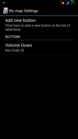

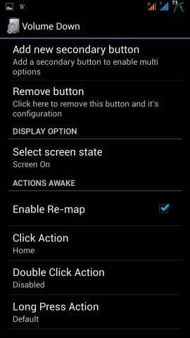

Per coloro dotati di xposed installer che volessero rimappare i tasti, per esempio quelli del volume per accedere al lock-screen al posto del tasto power, installate il modulo "exposed additions". Allego un paio di screenshots dei settaggi che ho adottato per sostituire il tasto power con quello del volume giu:https://www.androidiani.com/extra/im...mage_4RMEZ.jpghttps://www.androidiani.com/extra/im...mage_icJzy.jpg
