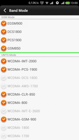

Buongiorno a voi tutti, mi riallaccio alle problematiche di cui vi ho parlato un po’ di tempo fa (https://www.androidiani.com/forum/ji...ml) e dopo aver provato tutte le baseband in circolazione e direi almeno 4/5 rom delle più famose sono giunto alla conclusione che il mio G3QCT è allergico alle frequenze del Piemonte, mi spiego, con telefonate tutto ok , le baseband mi hanno risolto pienamente il problema di caduta di segna, la cosa strana è che io riesco a navigare solo ed esclusivamente in GSM mode in Piemonte, perche viaggiando , in Lombardia e a Roma funziona senza grossi problemi.
Non capisco, il cel mi vede e sia il 3G che H che H+, si vedono la freccina bianca in su e in giù, ma non naviga, mentre se cambio il setting a GSM only , la navigazione funziona.
Ora penso che la problematica possa riguardare le frequenze che ci sono qui in Piemonte, ho visto che avete parlato del possibile disguido che poteva creare WCDMA a 900 Mz ma il mio cel lo supporta e lo lasciato selezionato, ho provato anche a deselezionarlo ma niente.
In ogni caso ho fatto mille prove e non so più cosa fare per navigare in Piemonte…vi prego di darmi una mana se potete.

il g3s non supporta il wcdma a 900MHz...
https://www.androidiani.com/extra/im...mage_gL7PA.jpg
Questo è quanto si evince da mobile uncle x il mio g3t miuizzato :-)

Saranno almeno 7 mesi che si e' appurato che quello che dice mobileuncle non e' quello che e' implementato in hardware.
Nel senso che se lasci selezionato solo la banda 3G a 900MHz dove trasmettono solo a 2000MHz, non ricevi piu'... ma se lasci solo la banda a 900MHz dove anche trasmettono a 900MHz continui a non ricevere.
Provato io con un g3st e un LG Optimus Black settando entrambi solo a 900MHz (vai a vedere i post di Ottobre credo)... mentre il primo non funziona piu' il secondo continua a ricevere.
Scusa allora(visto che il Post è un po confusionario) posso vedere con qualche app quando sto connesso in 3g a quale frequenza viaggia?
Inviato dal mio JY-G3T MIUI v5 usando Androidiani App
