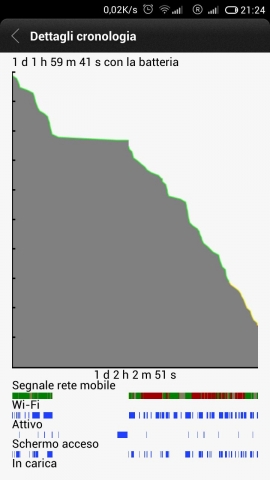

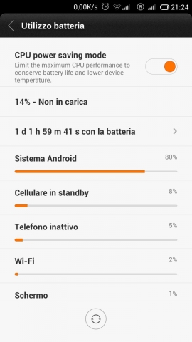

Purtroppo sto notando anche io un Consumo eccessivo... Normalmente ci faccio quasi 2 giorni, ora provo a calibrare batteria e vediamo...https://www.androidiani.com/extra/im...mage_dAJAe.jpghttps://www.androidiani.com/extra/im...mage_VdY6X.jpg
