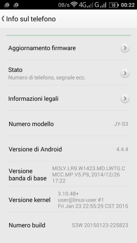

Allora....vi ringrazio per i suggerimenti. Poi ho risolto così:
installata Rom S3W20150123-225823 multilang con GAPPS tramite flashtool, adesso tutto OK.

La ROM su needrom è la versione WORLD installabile da flashtool;WCDMA significa che non funziona con le reti TDSCDMA 3G cinesi,il 4g è OK.
https://www.androidiani.com/extra/im...mage_DMAyl.jpg
