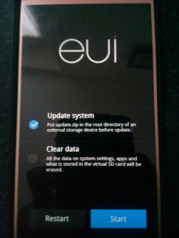

    Esce questa schermata:
    Inviato dal mio LEX720 usando Androidiani App

  6. #65
    41,896
    S22 Ultra,Find X2 pro,Mi 10
    20,684
    Quote Originariamente inviato da Afe Visualizza il messaggio
    Poi cosa devo fare?
    Ciao. Quella è la recovery stock. Per poterla utilizzare devi aver scaricato in precedenza una ROM originale poi rinominata in update .zip e memorizzata all'interno del telefono nella radice di archiviazione. Nella sezione modding ci sono le guide per fare questa operazione. Se invece hai già fatto titto, procedi.

  7. #66
    Afe
    Afe non è in linea
    Aug 2017
    22
    Ma sarebbe possibile farlo senza cancellare i dati?
  8. #67
    17,791
    Yamaha G2
    4,813
    In teoria si, aggiorni solo il sistema (update system).
    Ovviamente meglio che salvi tutto quello che ti interessa come se non ci fosse un domani (per sicurezza).
    Non installare la 26s. Installa la 23s.

  10. #68
    Afe
    Afe non è in linea
    Aug 2017
    22
    Grazie, aggiornato senza problemi.
    Ma ora mi sorge una domanda, ma che differenza c'è tra 23s e 26s?
  11. #69
    41,896
    20,684
    La rom 26s è più recente ma ha qualche bug sui permessi e sul battery drain.
    Inviato dal mio MIX utilizzando Tapatalk
