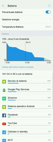

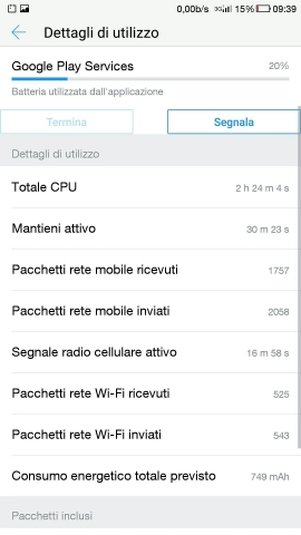

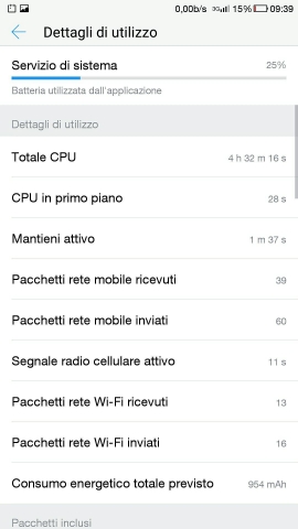

Ieri sera alle 1.00 tolgo la rete dati, mi metto a dormire, riprendo il telefono in mano stamattina alle 9.30 la batteria passa dal 49% di ieri sera al 15% senza rete dati! Perché??
https://www.androidiani.com/extra/im...mage_t0KuL.jpghttps://www.androidiani.com/extra/im...mage_DHejt.jpghttps://www.androidiani.com/extra/im...mage_fghXt.jpghttps://www.androidiani.com/extra/im...mage_sEtaA.jpghttps://www.androidiani.com/extra/im...mage_D5Scn.jpghttps://www.androidiani.com/extra/im...mage_UzZcq.jpg
Inviato dal mio LEX720 usando Androidiani App
Sono quasi sicuro siala ricerca Google di wifi e Bluetooth delle reti e posizioni vicino a te. Trovi la spunta per disattivare ciò sotto il wifi (spesso impostazioni avanzate) o sotto la geolocalizzazione. Non posso darti la certezza ma mi viene in mente solo questo dai tuoi screen. Questa cosa si attiva tipo quando apri Maps e ti chiede se Google può cercare cose vicino a te. Difatti ai miei genitori ho disattivato i servizi e le app tipo maps e cose che chiedono permessi assurdi. Sono più i danniche altro ..
