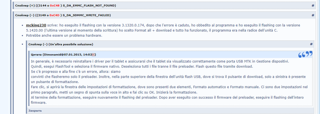

    purtroppo anche questa volta nulla, al 26% si è bloccato e dopo circa 30 sec è uscita questa schermata

    Quote Originariamente inviato da xmax Visualizza il messaggio
    Prova la soluzione all'errore del tool riportata su 4PDA

    cercando mi ero già imbattuto in questo post, nel mio caso non c'è verso di farlo riconoscere come USB MTK , ho installato tutti i driver aggiornati che ho trovato, resta sempre come come dispositivo usb sconosciuto e mi dice che i driver più aggiornati sono già installati, ho provato a toglierlo e rimetterlo 100 volte. se uso un flash tools più aggiornato non apre lo scatter..... flash senza preload già fatto si blocca sempre sullo stesso punto. inizio a pensare che abbia la memoria rovinata
