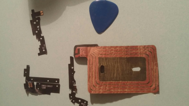

Allora ragazzi qui nessuno si prende la responsabilità di danni provocati da voi stessi qui e mi ci metto il primo io e poi thenas stiamo provando sulla nostra pelle il perché togliendo il coperchio la qualità del segnale aumenti di qualche tacca che queste tacche in certe situazioni sono di estrema importanza... Io sono un tecnico elettronico e aggiusto tantissimi smartphon quindi so quello che faccio... Comunque ho reso la il coperchio della batteria sterile in senso buono ho tolto tutte le micro antenne e ora il cover non interferisce più con il segnale... Ora con tutto il coperchio mi prende le stesse tacche nello stesso punto di un nokia 1200... Chi opta a questa soluzione lo fa a propria coscienza e rischio...

https://www.androidiani.com/extra/im...mage_KFHwW.jpg.
Questo è quello che ho tolto

perfetto quindi caricamento induttivo tolto le altre antenne che funzione ricoprono nel dettaglio ...riesci a spiegarlo ..grazie !...e ci sono controidinicazioni di qualche natura nel levare tutto ? a parte perdere il caricamento per induzione della batteria.....
No tutto il resto funziona benissimo tra l'altro il wifi mi sembra migliorato... Nn si perde niente se li sai smontare bene... Io li ho conservati li posso rimettere quando voglio... E poi mi riferisco al resto non è che abbia fatto qualcosa di eclatante non ho saldato componenti extra e ne altre modifiche... Male che vada su ebay lo vendono nuovo.. Ma non ce ne sarà di bisogno..

continuano i test senza cover......assolutamente confermo ..dove prima avevo -100 dBm ora ho -91 ....con qualche asu in + ....e' la cover la colpevole ...il modem influisce in parte ..ma a mio parere meno di quello che si pensava ... ancor piu' grave direi per LG ...se la caverebbe con una cover modificata .....pazienza...ora la domanda e' ...SERVE togliere tutte le micro antenne ? ....io proverei levando la parte induttiva e vedendo i miglioramenti...nel caso si levano le altre 1 alla volta.....cosa ne pensi elektropower90
